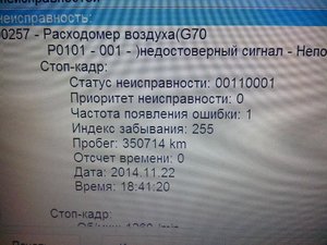

    Добрый вечер! Подскажите что делать?
  15. melkon
    melkon Суровый диагност
    21 сен 2005
    27.089
    Touareg CR 3.0TDI
    Дырки во впуске для начала проверить . Потом попробовать помыть ДМРВ ...
