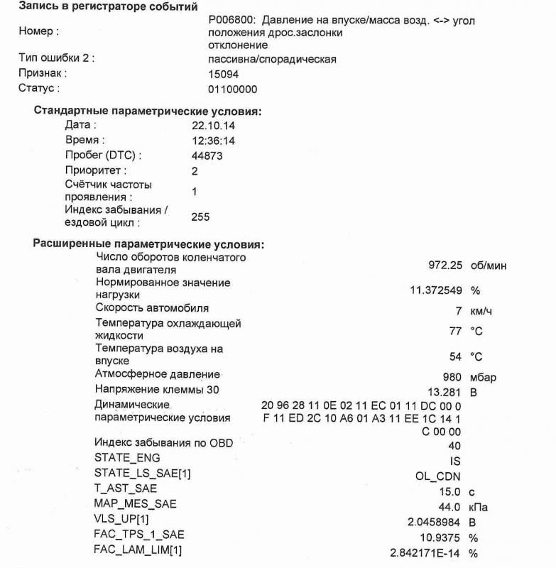

  8. t_artem

    Привет уважаемой публике!
    Был на днях у дилера на ТО-45. Перезванивают - говорят ошибка по двигателю имеется, надо бы дроссельную заслонку почистить.
    Я попросил протокол диагностики предоставить. Ваг ком ничего такого не показывает. Разводит дилер? или ваг комом таких ошибок не считать?
    http://www.audi-club.ru/forum/picture.php?albumid=8372&pictureid=55292
    Подскажите пожалуйста!
  9. melkon
    melkon Суровый диагност
    21 сен 2005
    27.089
    Touareg CR 3.0TDI
    Нет не развод . Почистить заслонку и адаптировать по этой ошибке первое что надо сделать .

  11. t_artem
    t_artem Участник форума
    30 дек 2012
    338
    a5sb 2.0q
    спасибо!
    просто машина гарантийная. дилер говорит эта услуга за счет владельца а/м
    п.с. все таки почему ваг-ком эту ошибку не показывает? или надо знать где смотреть?))
