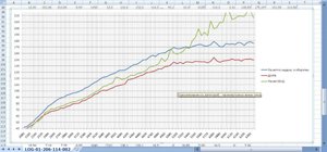

    Доброго времени суток! Недавно стал обладателем ВАГа в кузове шкода октавия рс. Машинка радует динамикой, паспортные данные почти подтверждает (7,5 до 100), НО, сняв логи увидел очень большие откаты по зажиганию до -8.3, расход воздуха максимум 150 г/с, нагрузка двигателя тоже не добирает до заданных. Подсос воздуха пока не обнаружил, pcv работает (проверял). ДМРВ помирает?

    ДМРВ абсолютно в норме. Расход воздуха соответствует оборотам и наддуву:nod: 206 группа ,нередко вводит в заблуждение. Предстоит борьба с ретардами .Подзабитый кат, закоксованные камеры сгорания и т д.

    Подумал немного на тему ката. Если бы он был забит, турбина бы раскручивалась с задержками, и n75 больше трудился чем положено, у меня он в допуске открыт, давление 0,6 развивается на 2500об. Так что сомневаюсь я что катализатор забит настолько, что ретардит до -8,3. И расход воздуха 150 г/с на 6000 это разве норма для 2.0т?
  19. 052
    052 Водолей
    24 янв 2011
    6.382
    bmx
    Если давление при этом 1500 то да,а если 2000 будет то 200 .Это грубый расчет при высокой температуре на впуске. Условились с Миханафтом считать с учетом температуры. Q=rho*V*n/120, г/сек где V-2 объем двигателя, n - обороты
    rho=0,353*P(mbar)/(T(град)+273,15), кг/м^3
    Температуру принял 25 градусов и получилось вовсе не 150:rollingeyes:
