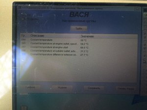

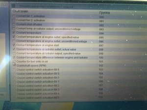

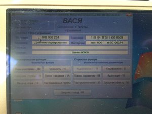

    Не подскажете как сделать этот лог?
    Шнурок есть, Вася тоже, тему про группы датчиков читал (http://www.audi-club.ru/forum/showthread.php?t=179882)

    Если это лог прогрева холодного мотора, то сразу видно, что подмес идёт на большой круг с холодного старта. Термостат менять:umnik:

    В наличии, Вася 12.12. Прочитал мануал:
    но оказалось не так то все просто:
    В Васе 12.12, в меню Настраиваемые группы, нет групп, там есть большой список показателей на Английском, может кто разбирался, где там найти:
    ответ
    (198) Engine temp. management. actuator; duty cycle activation - активация рабочего цикла
    (199) Engine temp. management. actuator; raw value - исходное значение, непонятно чего
    (200) Engine temp. mangmt. actuator; actual value of angle - фактический угол открытия
    (201) Engine temp. mangmt. actuator; specified value of angle - необходимый угол открытия
    (202) Engine temper.managem.actuator adaptation; result adaptation - результат адаптации
    (203) Engine temperature management actuator-PWM_CWP_MAIN_TM -
    (204) Engine temperature management actuator; after-run stop -
    (205) Engine temperature management actuator; stop open -
