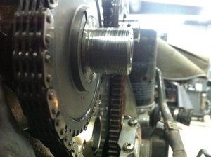

    Датчики поменять и забыть?
    Да уважаемый, это был бы самый чудесный вариант. А в жизни всё сложнее...
    Как минимум - замена цепи, как максимум - перемычка с двумя распредвалами.

    до етого звук цепи ты слышал?измерени проверить сам датчик проводку .

    Уже понятно, что малой кровью не обойтись. Жду вскрытия в понедельник. Отпишусь по результтатам.
    Нет, посторонних звуков не было. Вообще никаких симптомов

    Стоп-кадр:
    Статус неисправности: 00101001
    Приоритет неисправности: 2
    Частота неисправности: 3
    Сброс счетчика: 32
    Пробег: 86956 km
    Отсчет времени: 0
    Дата: 2015.06.27
    Время: 12:19:38
    02615 - Заблокировать крышку топливного бака
    009 - Open or Short to Ground - Непостоянно
    Стоп-кадр:
    Частота неисправности: 8
    Сброс счетчика: 44
    Пробег: 86956 km
    Отсчет времени: 0
    Дата: 2015.06.27
    Время: 12:33:18
    Правильно ли я понимаю, что умер датчик хладогента? если да, то подскажите пожалуйста номер детали.
    По остальным проконсультируйте, не понятно что за "клемма 30" и крышка топливного бака.\
    Заранее благодарен

    всем привет.
    вчера стало загораться ошибка по датчику/сенсору температуры и уровню масла. Сначала только при нагрузках в пробках, сейчас загорается и когда стоишь. Горит всегда по разному, постоянно не горит.
    Ниже напишу ошибки, хотел бы узнать - датчик помер или возможно с проводкой косяк? Спасибо.
    P.S. Последняя ошибка по магнитоле)
    Адрес 17 -------------------------------------------------------
    Контроллер: 8E0 920 900 N
    Компонент: KOMBI+WEGFAHRS. RB4 D42
    Кодирование: 01101
    Код Сервиса: WSC 00113
    WAUZZZ8E94A289751 AUZ6Z0D0079968
    5 Найдены неисправности:
    00562 - Датчик температуры и уровня масла-G266
    30-00 - обрыв цепи/к.з. на плюс
    29-00 - к.з. на массу
    27-00 - недостоверный сигнал
    01304 - Магнитола
    49-10 - нет связи - Спорадическая
    01303 - Приемо-передающее устройство телефона-R36
    49-00 - нет связи
