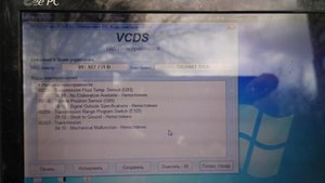

  6. happyhar
    happyhar Живу я здесь
    8 мар 2008
    2.978
    Audi 90 2.3 SE'91.АКПП.
    #2146 happyhar, 16 окт 2015
    А90 B3 1991 двиг NG + АКПП AEL 4-ступ 097
    Добрый вечер форумчане помогите расшифровать.
    АКПП AEL 4-ступ 097
    АКПП работает идеально,переключения плавные и мягкие но иногда, особенно при стоянии в пробке и хорошем нагреве коробка начинает немного глючить. Передачи начинают переключаться жестко, и как-бы с максимально возможным давлением .. мб соленойд сдох? тот который регулирует давление жижи... если включить и выключить зажигание, то всё нормализуется, но не всегда.
    Скажите диагноз и методы лечения если кто знает...
    поискал в нете, ошибки детские для возраста машины 25 лет)) главный глюк мешающий ездить это датчик температуры..
    кто знает как его поменять, кроме замены всей косы?
    там стоит резистор с отрицательным температурным коэффициентом сопротивления.. может кто подсказать где купить именно резистор или хотябы его тип?

    #2148 melkon, 16 окт 2015
    Честно ? Я на сколько тут могу что то подсказать? В год рождения твоего авто только школу окончил ... Температуру по датчику посмотри в моменты глюков ,может они совсем неадекватен .
