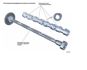

    я на этот документ ориентировался(SSP486)

    Влад, подскажи, кулачок толкателя ТНВД на каком валу: впуск или выпуск?
    PS все таки я больше склоняюсь к проблемам ГРМ; конечно посмотреть параметры топливной смеси не лишнее.
    PPS вот тут по подробней о проблеме http://www.club-q5.ru/forum/showthread.php?t=6325
  4. igor33
    igor33 Заблокирован
    19 июн 2010
    19.975
    А6/С6 3.0i Q 05
    На выпуске.:shuffle:

    Кулачок ТНВД расположен на выходном валу. Кстати на этом же валу находятся и исполнительные элементы системы изменения хода клапанов (не знаю как на ауди, на БМВ это вальветроник). Спасибо всем, кто откликнулся. Дело в том, что проблема появилась после переборки движка. До этого машина хоть и жрала масло, но провалов не было. Считали что неисправен регулятор давления, но когда поставил новый насос убедился что это не так. Меня вот терзают сомнения, а может причина крыться в неправильной установке валов и цепи? Может в сервисе накосячили ? Проверить момент появление ошибки и сравнить параметры мне сложно, софта у меня аудюшного нету (машина родственницы, сам я езжу на бмв и софт есть только на нее). Симптомы описал настолько, насколько они чувствуются интуитивно при поездке на машине. Но chek при сбросе ошибки выскакивает либо при повторном запуске машины, либо при попадании в пробку, где преобладает режим холостого хода. Так что сделал вывод, нужна полноценная диагностика с замерами давления в обеих магистралях. Согласен с igor33, капусту всю спустили в воздух.
