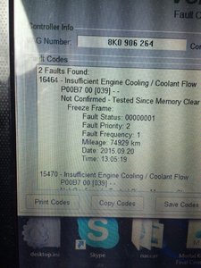

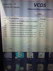

    Здравствуйте,помогите,пожалуйста,разобраться в ситуации(
    Ошибка номер 16464,15470 Insufficient Engine Cooling
      192,4 КБ
      86
      208,7 КБ
      91

    Точно не помню, но вроде слишком долгий прогрев.
