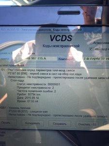

    Ну подскажите пожалуйста по ошибкам, машина ауди Q5 2010 год 211 л.с. Газ надимается провал, газ отпустил и опять надал и поехала как ни в чем не бывало, потом опять нажал и провал, мой ваг ком показал вот что:

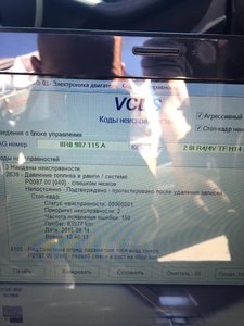

    И вот еще третяя ошибка:

  8. sonic_a4
    sonic_a4 Живу я здесь
    25 авг 2013
    4.491
    A6/C6 3.2Q 05г.
    страница/две назад один-в-один проблема: решение фильтр -- насос --ТНВД
