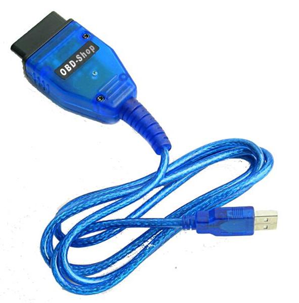

    сегодня приобрел диагностический шнурок))спасибо Тохе и Олегу :beer: продиагностировал, вот что получилось...
    интересует вопрос: что значит ошибка связи по адресу 08 (не определяется климат) номер контроллера определяется какими-то символами...что сделать чтобы климат определился?

    Вобщем была у меня такая ситуация, приобрёл я шнурочек для диагностики своего авто. Адаптер на микросхеме FTDI. И всё вроде бы хорошо и прекрасно, но ни в какую не хотел читаться климат. VAG-COM выкидывал сообщение как на картинке №1. Не буду долго расписывать тут как я бился и сколько чтобы всё-такие его прочитать а выложу картиночки с настройками. А если быть точным, то всего лишь с одной настройкой как оказалось в последствии. На рисунке №5 показан параметр который я поставил в самое минимальное значение (по умочании этот параметр высавлен в 16) и всё заработало.
    Вот скриншоты подробные я делал. Посматри - должно помоч тебе!
    http://audi-club.ru/forum/showpost.php?p=3679814&postcount=4418
    http://audi-club.ru/forum/showpost.php?p=3679820&postcount=4419
    шнурок мой примерно вот такой
    http://audi-club.ru/forum/attachment.php?attachmentid=161473&d=1260962960

    alekseyeve, спасибо)) я так и сделал, только параметр 16 заменил на 12 все заработало)))
