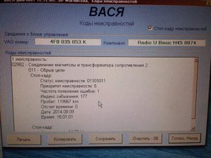

    Установил ММИ 3Г на А4В. Помогите разобраться с ошибкой 02982, пожалуйста. К антенне из блока радио выходят 2 провода. Оба прозвонил. Оба без повреждений. Больше выходов, за исключением моста, из блока нет.

    Это проблема в самом антенном усилителе судя по всему .

    Спасибо! А как можно проверить, в антенном ли усилителе или в блоке радио?
