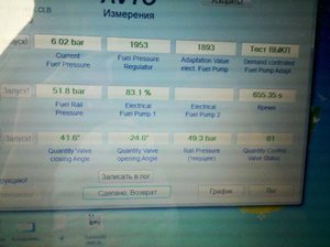

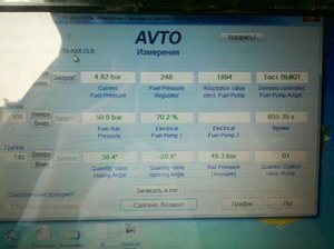

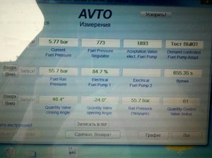

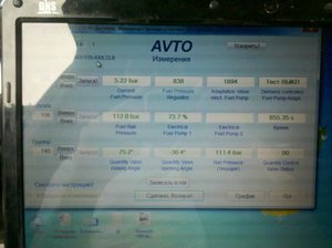

    что делать с авто
    ошибки не стираются
    Адрес 01: Электроника двигателя Label: 079-907-560-BAR.clb
    Part No SW: 4L0 910 560 D HW: 4L0 907 560 A
    Компонент: 4.2L V8/4V FSI 0050
    Ревизия: 71H16--- Серийный номер:
    Кодировка: 01210210190F0560
    Мастерская #: WSC 00100 535 89158
    VCID: 295201BD80E203B
    7 Найдены неисправности:
    001112 - Электромагнитный клапан 1 абсорбера с активированным углем-N80
    P0458 - 002 - короткое замыкание на
    Стоп-кадр:
    Статус неисправности: 01100010
    Приоритет неисправности: 0
    Частота появления ошибки: 1
    Пробег: 191206 km
    Отсчет времени: 0
    Дата: 2014.08.01
    Время: 08:24:30
    Стоп-кадр:
    Об/мин: 149 /min
    Нагрузка: 96.8 %
    Скорость: 0.0 km/h
    Температура: 48.0°C
    Температура: 27.0°C
    Абс.давл-е: 990.0 mbar
    Напряжение: 10.668 V
    005173 - Реле насоса вторичного воздуха-J299
    P1435 - 002 - короткое замыкание на массу
    Стоп-кадр:
    Пробег: 191206 km
    Отсчет времени: 0
    Дата: 2014.08.01
    Время: 08:24:30
    Стоп-кадр:
    Об/мин: 149 /min
    Нагрузка: 96.8 %
    Скорость: 0.0 km/h
    Температура: 48.0°C
    Температура: 27.0°C
    Напряжение: 11.303 V
    008852 - Регулятор давления топлива-N276
    P2294 - 004 - обрыв цепи - Непостоянно
    Стоп-кадр:
    Статус неисправности: 00100100
    Пробег: 191206 km
    Отсчет времени: 0
    Дата: 2014.08.01
    Время: 08:24:31
    Стоп-кадр:
    Об/мин: 1546 /min
    Нагрузка: 19.2 %
    Скорость: 0.0 km/h
    Температура: 48.0°C
    Температура: 27.0°C
    Напряжение: 11.811 V
    004763 - Регулятор давления топлива, ряд 2
    P129B - 004 - обрыв цепи - Непостоянно
    Стоп-кадр:
    Пробег: 191206 km
    Отсчет времени: 0
    Дата: 2014.08.01
    Время: 08:24:31
    Стоп-кадр:
    Об/мин: 1546 /min
    Нагрузка: 19.2 %
    Скорость: 0.0 km/h
    Температура: 48.0°C
    Температура: 27.0°C
    000258 - Расходомер воздуха-G70
    P0102 - 002 - слишком низкий уровень сигнала
    Стоп-кадр:
    Пробег: 191206 km
    Отсчет времени: 0
    Дата: 2014.08.01

    Чтоб не засорять громоздким сообщением - ошибки под спойлером. Также до этого долго появлялась ошибка по бедной смеси на холостых, но сама исчезла или просто переросла в одну из нынешних

    под этим спойлером описание логов по 103 106 140 группе: в приложении к сообщению
    по порядку
    Первая картинка: только завёл после пятиминутного простоя с включенным зажиганием, обороты повышены(прогревочные). Машина стояла сутки(холодная)
    2: Сразу как обороты упали до холостых
    3: минута после заводки
    4: резкое нажатие газа на месте
    5: 20 секунд после нажатия
    6: 2 минуты на холостых после разгазовки
