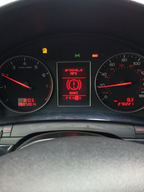

    Появилась вот такая картина по утрам пока еду до работы пищит и моргает с перерывами в 5 мин то нормально то за пищит[​IMG]

    А4/B6 1.8TQ 03г.
    Ксенон может не штатный? бывает провода кинут рядом с блоком АБС и при включении света вылазят ошибки.

    А4/B6 1.8TQ 03г.
    18265 - Сигнал нагрузки: сообщение об ошибке от блока управления двигателя
    P1857 - 35-00 - -
    Помогите найти проблему. Даже не знаю куда лезть. В данный момент проблема с коробкой. по ходу дело не в механической части, а в электронной. Грешу на это.

  20. basike
    basike Новичок
    7 июн 2012
    76
    А4/В6 1,8т 04г
    Ксенон у меня штатный,проблем с этим не может быть
