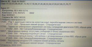

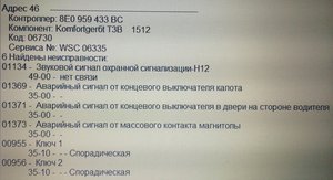

  9. koxic
    koxic Новичок
    9 дек 2010
    5
    Audi A4/B6 2.0 04
    Двигатель запускается и сразу глохнет. Чтение ошибок VAG-com.
    Доброго времени суток.
    Ехал я себе преспокойно с работы домой как вдруг двигатель заглох… После остановки сразу проверил масло. Затем заменил все катушки + до кучи еще и свечи. Ничего не помогло. Все также — заводиться и сразу глохнет. Если нажать на педаль газа, обороты поднимает и опять сразу глохнет, на педель газа больше не реагирует. В какой-то момент удалось резко нажать несколько раз на педаль газа и машина заработала нормально.
    Хочу заметить что перед тем как всё случилось периодически были провалы при нажатии на газ. Буквально за минуту до полной остановки…
    После того как машина стала работать нормально благополучно доехал до дома, порядка 7 км. По приезду снова заглушил мотор и попробовал завести. — Опять завелась и сразу заглохла. После этого я подключил компьютер через шнурок и выполнил поиск неисправностей, вот что получилось. (см.фото)
    Да, еще забыл сказать что с ключа машина не открывалась и не закрывалась. Дома я уже взял другой ключ, он работал нормально.
    Собственно у меня возник вопрос, может быть что эти ошибки вызваны ложным срабатыванием иммобилайзера, который в свою очередь отсек электромагнитный клапан, а все остальные элементы по цепочке среагировали?
    Хочу добавить еще что после того как диагностика была закончена, ошибки я стер. Машина также завелась и заглохла. Проверил повторно, ни одной ошибки не было.
    С утра ради интереса попробовал завести — все получилось…Странно.Ехать не решился.

    Иммобилайзер тут совсем не при чем . Отстань от него . А виной проблемы скорее всего ДМРВ или то что жестко искажает его показания . Проверять предлагаю начинать с него .

    Подскажите тогда, причем здесь два обрыва цепи? И можно ли поробовать запустить машину с отключенной фишкой ДМРВ? Что это даст?

    Да все действительно как ты и говорил. Фишку снял и она стала нормально заводиться. Ошибки все исчезли кроме конечно ошибки ДМРВ И ESP. Чего теперь делать? Покататься денек и менять ДМРВ?
  20. Melkon&Ratkov
    25 фев 2014
    8.692
    Ну накинь разъем и попытайся завести а потом посмотри какие данные он дает по расходу воздуха . Там сразу будет ясно менять или нет .
