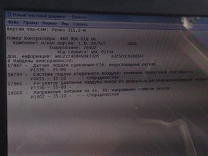

  20. kidmanru
    kidmanru Участник форума
    23 сен 2013
    108
    А6с5 1.8Т 03г
    Привет ребят, нужна ваша помощью Подключали сегодня шнурок и показало 4 ошибки и что там открывали было на писано замыкание везде на массу
    Audi A6c5 1.8t 2003 awt
    Версия Vag-com:релиз 311.2-N
    Номер контролера 4bo 906 018 DF
    Компонент и/или версия 1.8 L R4/5vt 0001
    Кодирование 26502
    Код сервиса wsc 02334
    Доп. информация wauzzz4b84n043326 auz5z0c8268147
    4Найдены неисправности
    17947- Датчик педали сцепления- F36 недостоверный сигнал
    р1539 - 35 - 00 - -
    16795-Система подачи вторичного воздуха: снижение пропускной способности Р0411 - 35 -10 - - - Спорадическая
    17964: Регулятор давления надува: выход из диапазона регулирования(меньше нижнего
    Р1556 - 35 - 00 - -
    18010- Напряжение питания на кл. 30: напряжение слижком низкое
    Р1602 - 35 - 10 - - - Спорадическая
