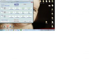

    парни подскажите что за делема
    мотор BMK
    Контроллер 01: Двигатель Описания: Ошибка ссылки!
    Номер детали SW: 4F0 910 401 L HW: 4F0 907 401 A
    Компонент:: 3.0L V6TDI 0000AG 0020
    Ревизия: --H01--- Номер лицензии:
    Кодировка: 0011772
    Код сервиса:: WSC 02334 785 00200
    VCID: 254BE6E4ECFA271
    1 Ошибка найдена:
    17861 - Датчик 1 температуры ОГ 1-G235
    P1453 - 000 - обрыв цепи/короткое замыкание на плюс - Периодически
    Момент неисправности:
    Об/мин: 1512 /min
    Крут.момент: 366.6 Nm
    Скорость: 42.6 km/h
    Нагрузка: 41.8 %
    Напряжение: 13.76 V
    Биты: 11000000
    Крут.момент: 374.4 Nm
    Температура: 85.5°C
    Готовность: 0 0 0 0 0
    а так же несколько скриншотов

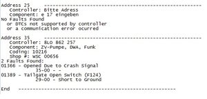

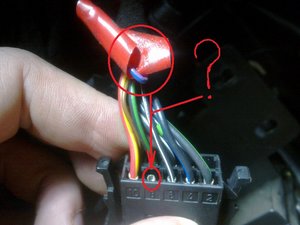

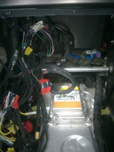

    1. Решил победить ошибку центрального замка. Разобрал микровыключатели замка багажника. Один был с водой, просушил. Ошибка не пропала :(
    2. Разобрал центральную консоль посмотреть соединения блока SRS, все ОК
    3. Так как на CRASH линии висит еще кнопка аварийки (открыть двери-замок и включить аварийку), добрался и до нее. И тут странная картина с одним из проводов (см.фото). За что он отвечает? Может быть в нем причина?
