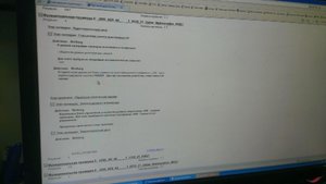

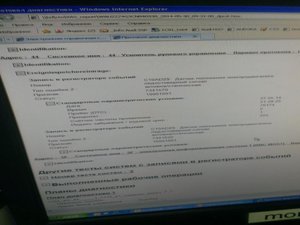

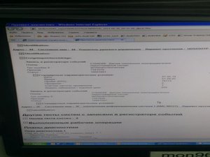

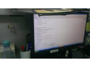

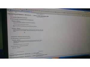

  16. корсар
    корсар Завсегдатай
    11 мар 2010
    677
    A6/4g 2.0TFSI 2011
    Заехал к дилеру на дигностику. Протокол они не печатают но по крайней мере получилось сфоткать часть протокола.

  18. Sergeilion
    Sergeilion Старожил
    16 янв 2013
    5.481
    A4/B8 2.0TQ 10г.
    А не в сторону двери (гофры) водителя или самого динамика+проводка в водительской двери, тот что внизу???
  19. Melkon&Ratkov
    25 фев 2014
    8.767
    Ну и как водится в итоге замена блока ЭУР ...
  20. Melkon&Ratkov
    25 фев 2014
    8.767
    Смысла нет ошибки анализировать . Надо лезть в поврежденный участок и смотреть какую проводку покоцал . АКБ и силовая проводка в багажнике ведь ...
