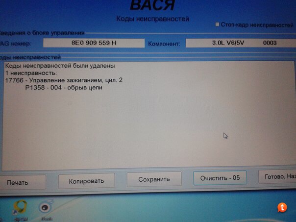

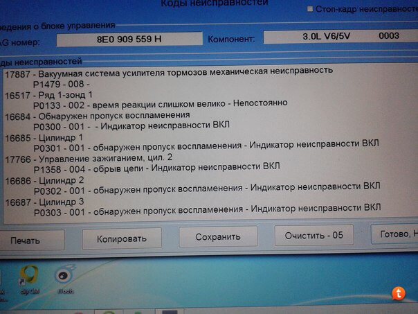

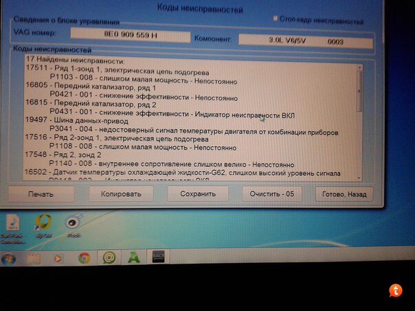

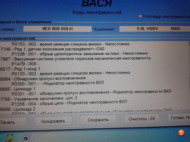

    Где копать истину по ошибкам[​IMG][​IMG][​IMG][​IMG][​IMG]

    Прикольно ! А копировать из вагкома в текс небыло возможности ?
