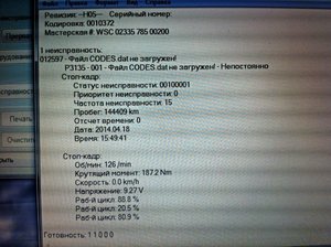

    День добрый! Подскажите люди добрые, пожалуйста. Загорелся чек, почитал ошибки. Не сбрасывается((( ImageUploadedByTapatalk1398681822.683421.jpg
    В пятницу до полного (литров 50) залил на Лукойле, в выходные не заводил, а с утра выскочил чек(((

    Вроде как получается заслонка в коллекторе, только какая? Замененные по гарантии коллектора получается прошли около 90000 км

    Правый клллектор отработал свой ресурс ... Обращайся - решим вопрос раз и на всегда :hi:

    Спасибо, господа! Выберусь как-нибудь к вам еще. :hi: Сегодня чек погас.
