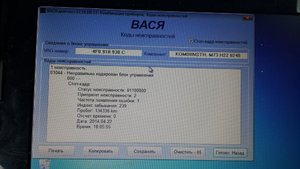

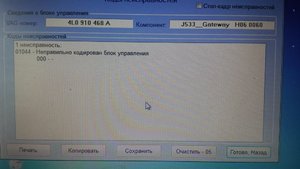

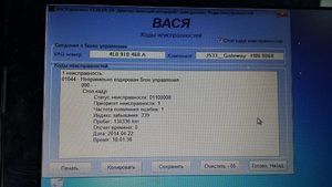

  19. Mishkin
    Mishkin Новичок
    13 янв 2014
    21
    A4/B6 2L 2002
  20. Mishkin
    Mishkin Новичок
    13 янв 2014
    21
    A4/B6 2L 2002
    помогите что делать
