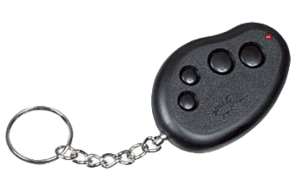

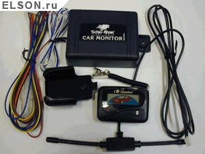

  9. horch13
    horch13 Завсегдатай
    2 окт 2011
    501
    A6C8
    Посмотрел пробником напряжение идёт из реле, второй конец не нашёл пока. Углубился в провода и нашёл там ещё одну серую коробку в которой при повороте ключа люто сщёлкает. Дома нашел брелки и у меня получается стоит две сигналки доп. - одна шерхан кар монитор с пейджером а вторая с жуком вроде похоже на блек баг. Судя по картинкам похоже. И вопрос в чём - могут эти сигналки блокировать связь с управлением двигателя, что у меня ошибка такая :18258 Шина данных отсутствие соед. с блоком упр. двиг.
      58 КБ
      66
      54,5 КБ
      57
  10. ilyas305
    ilyas305 Участник форума
    10 мар 2014
    120
    A6/C6 2.4 04г.
    и тут действительно назрел вопрос...для чего там две сигналки???всё-таки надо просмотреть обе сигналки на наличие блокировок.а другого не могу предложить...на расстоянии трудно что-либо определить.
