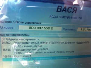

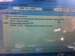

    Недодув ...Надо понять почему такое происходит . Первым делом опрессовать впуск . Дальше проверить работу геометрии турбины в 011 гр базовых мотора . Ну и ДЗ надо проверить ,возможно она при смерти .

    имхо.Датчик скорости первичного вала АКПП проверь.ДМРВ-скорее всего умер.ДК-тоже скорее всего умер, амплитуду можешь снять с этого датчика?Да и АКПП тебе надо разобраться, уж больно много ошибок по ней...

    Да, и скорее всего все проблемы с АКПП из-за неисправного датчика массового расхода воздуха...так как по движку имеется ошибка по нагрузке(по датчику нагрузки) будут наблюдаться ошибки и по АКПП.
  11. ilyas305
    ilyas305 Участник форума
    10 мар 2014
    120
    A6/C6 2.4 04г.
    посмотри в измеряемых величинах параметр intake air mass.сколько кажет?

    Я поменял расходомер все заработало)) Большое спасибо за помощь!!))

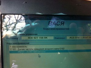

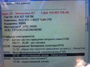

    АКПП смотри

    датчики под педалью тормоза и селектор переключатель посмотри...скорее всего датчик под педалью тормоза.имхо

    эта ошибка вообще появляется в блоке ABS.и решается путем прошивки АКПП(кодировки АКПП)
