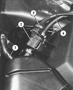

    Проверь клапан адсорбера...или где-то магистраль забита.

    A6/C5 2.4 BDV 01г.
    где он находится?

    A6/C6 2.4 04г.
    Точно не могу сказать.В Эльзе посмотри.Или напиши марку, год, модель движка и коробки.

    #12428 ilyas305, 20 мар 2014
    наверное он ...ищи в районе воздушного фильтра

    под номером 2.
