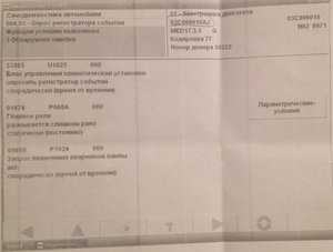

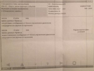

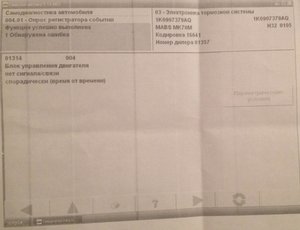

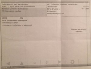

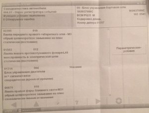

    Здравствуйте. Подскажите плиз, Гольф6 (Двигатель саха, dsg7) глохнет на ходу (моргают передачи)? не заводится на горячую (моргают передачи)
    Спасибо.
