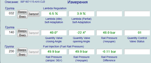

  6. Sandman42
    Sandman42 Участник форума
    6 май 2012
    341
    A4/B7 2.0TQ 05г.
    #12066 Sandman42, 10 фев 2014
    Мотор прогрет, после 10 км пробега. Все показания на холостом ходу (потому что ошибки все тоже на холостых оборотах)
    08:56:56 Группа 032: Lambda Regulation
    6.5 % Lambda (Idle) Self-Adaptation
    3.9 % Lambda (Partial) Self-Adaptation
    Опрессовку делали, сказали три атмосферы держит, не спускает на заглушенной естесвенно
    08:56:56 Группа 140
    28-30 редко скачки 6 и 48 ° Quantity Valve closing Angle
    -10 -23° Quantity Valve opening Angle
    47 - 53 bar Rail Pressure (текущее)
    01 Quantity Control Valve Status
    08:56:56 Группа 230: Fuel Injection (Fuel Rail Pressure)
    49.9 bar Rail Pressure (запрос ЭБУ)
    48.0 bar Rail Pressure (текущее)
    1.68 bar Rail Pressure Difference

    Судя по 032 у тебя либо подсос, либо топлива
    мало, либо что то вред из датчиков капитально . Если ты умудрился вдуть 3 атм в мотор (нахрена спрашивается?) то стоило проверить клапан вкг тогда уж до кучи ,да и N80 тоже .

    Сотри все и почитай снова на заведенной машине , так ты исключишь ошибки из-за слабого АКБ . Там у тебя мусора много . И еще куча ошибок от шаловливых ручек типа "не верно кодирован блок"

    Требуется проверка насоса в баке и датчика низкого давления топлива . Ошибка расписана в разделе от и до . Правда применимо к 2.0Т

    Логи нужны по тем группам которые ты смотришь . А ты стоп кадры выкладываешь . И желательно чтобы в логе был момент появления ошибки .
