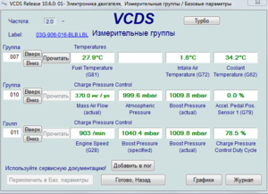

    Добрый день Влад!
    Авто А4 2.0 TDI BLB
    Нужна небольшая консультация.
    Снимал и чистил коллектор впускной, соответственно дросель и клапан ЕГР. Всё собрал поехал. После небольших отжигов свалился в аварию.
    Ноута с собой не было. Приехал домой и снял ошибки:
    Вторник,04,Февраль,2014,20:49:01:46862
    VCDS Версия: Release 10.6.0
    Адрес 01: Электроника двигателя Label: 03G-906-016-BLB.lbl
    Номер блока управления: 03G 906 016 GN HW: 028 101 211 3
    Компонент и/или версия: R4 2,0L EDC 0000SG 9618
    Кодировка: 0000072
    Код мастерской: WSC 26760 143 83075
    VCID: 75EAE38A239B20B4
    8 Найдены неисправности

    По первой понятно, хотя была ошибка только по одной подушке двигателя, теперь по 2-м. Решается, как я понимаю заменой подушек только?
    На вторую забил
    А вот третья, как я понимаю, и есть причина из-за чего свалилась в аварию. G31 и G42 - это один датчик - снял показания в 7, 10 и 11 группе( ниже скрин) Вроде все параметры показывает. Температура на впуске тоже меняется. G31 как раз и подаёт сигнал мозгам о давлении. И при превышении обрубает надув. Собственно вопрос: если он жив, то нужно копать в сторону N75 или турбины? Турбина с изменяемой геометрией- проверяли шток ходит нормально. В 11 группе надув был 2,6 по Вагкому - не многовато ли это? Вот логи http://www.audi-club.ru/forum/showthread.php?p=8686894#post8686894 Не могу открыть посмотреть.
    В правильном направлении копаю? Или есть ещё какие подводные камни? Вчера ездил - никаких проблем по передуву не наблюдалось- ошибок нет.
    Кстати чек даже не вылез, когда в аварию свалилась.
    Сейчас только в голову пришло-тест исполнителей не сделал N75.
    По дроселю и ЕГР, думаю тоже из-за того что снимали-чистили.
    Спасибо заранее.

    Если подменный работает то все гораздо сложнее ... Как тебе такая информация - датчики давления и температуры хладагента и датчик загрязнения воздуха не связаны с блоком климата напрямую . Они подключены по шине LIN через блок 09 центральная электроника дальше сигнал идет уже по шине КАН .

    Ох как бы худо не было ... Я бы очень сильно озадачился добраться до основного разъема блока айрбэг и изучил бы его на предмет зелени . Только там по идее сходятся контакты переднего и бокового датчика ударов.

    А если Русским языком :) то с чего начинать ? Куда лесть ? Я как то MMI 3G отсоединял провода. Может там что то не доткнул. Да и еще как то ехал смотрю как то холодно выключил музыку смотрю вентилятор перестал крутится. Потом сам собой через 1-час заработал было в холода
