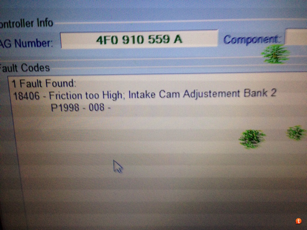

    народ подскажите по ошибке в двигателе... 19757 Датчик положения распределительного вала выпускных клапанов блока 1: разрыв цепи/короткое замыкание на B+
    -постоянное значение.
    Ошибка не стирается.. иногда бывает долго крутит, когда заводишь. не знаю из за этого ли это))
    Машина 4F c6 bbj 3.0
    Только кому то писал как проверить - поменяй местами датчики справа налево и посмотри за поведением ошибки ,сделай выводы ...
    сегодня сделал как ты сказал.. но на 1 блоке на это датчике отвалились 2 провода... припаял, поменял местами датчики... теперь новая ошибка вылезла по второму блоку... что это? не подскажешь? стираю, проеду немного, опять появляется.. [​IMG]

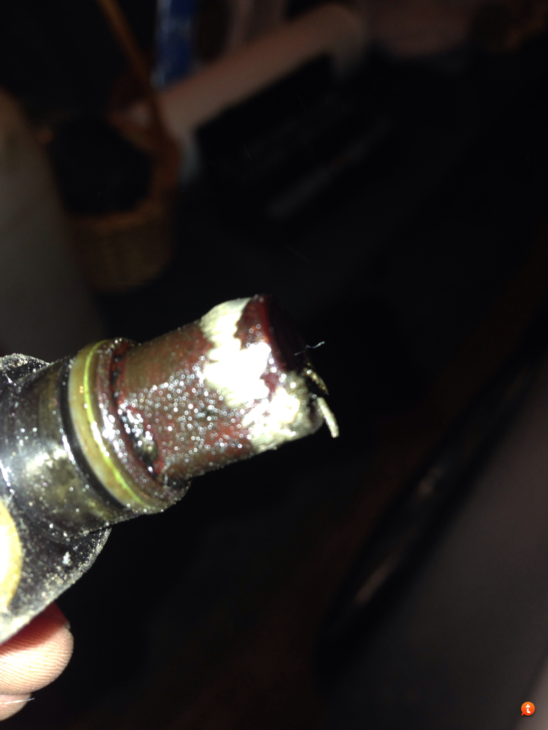

    [​IMG] вот так выглядел датчик на первом блоке!

    Ну если ошибка перешла вместе за датчиком то вывод прост - замена датчика .

    Ну мне интересно просто, ошибка другая же.. Машины ведёт себя обычно... Завтра закажу его...

    А что это за белый налёт на нём? Пол года назад менял другой, тоже самое было..

    Звучит ошибка как "поперечное расположение превышен предельный максимум " По данной неисправности предлагается проверить датчик наклона автомобиля G384. Его данные отражаются в 002 гр измерений в 3-м окне . На ровной площадке показания должны быть равны +\-0 ...

    Ну на фото мало что видно ... Трудно сказать. Тебе на месте лучше видно и понятно должно быть что там крошится у тебя в белый порошок . По твоей ошибке изменение положения впускного распредвала ряда 2 происходит слишком медленно . Проверять нужно по порядку много чего ,в первую очередь давление масла ... Там возможно загрязнены каналы подачи .

    Ладно.. Просто думал может антифриз.. Кто то писал про белый налёт.. Но ни на щупе ни на крышке его нету..

    Ну если это похоже на эмульсию от конденсата то возможно и такое ... Но ведь антифриз то никуда не девается ... Пост выше перепрочти .

    +100500! я когда авто купил через пару дней посмотрел крышку маслозаливную -мама дорогая типа я попал.... -белая фигня в виде эмульсии и на щупе такая же фигня вкраплениями .... всё! капремонт движка и всё такое .... Это КОНДЕНСАТ! Уже как год езжу и эта фигня исчезла и что ни антифриза не жрет , ни масла (почти:shuffle:) не жрет . :)

    Я когда выкрутил датчик, на очко подсел)) выкрутил крышку, вытащил щуп, всё норм.. Когда сеточку маслоприёмника чистил, тоже никаких таких белых штук не видел.. Честн даже не представляю как антифриз там должен выглядить) потому и спросил) а на датчике даже не белая эмульсия а выглядит как серебрянка краска))

    Кстате и когда летом менял датчик, сегодня его выкрутил, он чистенький... 40 тыс. км отъездил на нём
