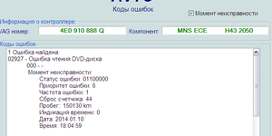

    Не нашел ответа в теме. Что-то перестал читаться диск с NAVI, старый, ну и новый не але.
    На экране пишет Проверьте навигационный DVD.
    Вставляешь диск, он пытается что-то раскрутить, но как-то не очень получается. Может просто замерз? Или как его оживить?

    Ну это в ремонт радиаппаратуры ... Либо просто диск кривой либо грязь на линзе ну или приводу капец .
