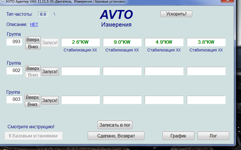

    какую то долю секунды при пуске холодного двигателя, потом треск пропадает.
    показания в 93 группе на холодную, и на горячую соотв:

  10. melkon
    melkon Суровый диагност
    21 сен 2005
    27.090
    Tuareg CR 3.0TDI
    Впускной вал первого ряда уже достиг пределов по допускам ... И скорее всего виной не цепь и не натяжитель :shock: Похоже на фазорегулятор ...
