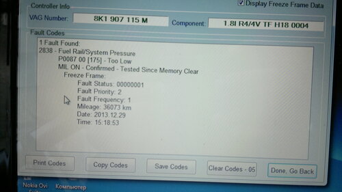

    melkon Суровый диагност
    21 сен 2005
    27.089
    Touareg CR 3.0TDI
    Если ошибка не стирается и висит постоянно то скорее всего умер ТНВД . Есть такое на ваших моторах . Для установления проблемы надо сделать определенные тесты . Насос в принципе не дорогой даже относительно более старых версий . Замена тоже не очень сложна . Зачем нужны официалы в этом случае не понимаю (если толтько машина не на гарантии ...) :hi:

  4. PolSmit
    PolSmit Участник форума
    2 сен 2011
    429
    А4/B8 1.8T '11г.
    Ошибку не стираю специально, по этому не знаю стирается ли она или нет.
    Думал о том чтобы к вам обратиться, но с такой проблемой ехать далеко как-то стрёмно. Сломается насос окончательно, где-нибудь встану на Можайке...
    И даже если доеду, то у вас же наверно нет насоса (там ещё плата управления есть, которая тоже бывает выходит из строя по отзывам с форума) в наличии, это значит мне после диагностики у вас нужно ехать обратно домой, потом уже с запчастями опять к вам. Не знаю, переживёт ли насос такие путешествия.
    Но я подумаю ещё. В январе вы с какого числа начинаете работать?
  5. melkon
    21 сен 2005
    27.089
    Touareg CR 3.0TDI
    Ты немного не понял . Скончался скорее всего ТНВД ,он не управляется блоком каким либо . Машина твоя легко ездит с MPI -шным давлением в рампе ,только не быстро ... в аварийном режиме . У нас клиентка так неделю каталась пока насос не купила . По поводу когда работаем можешь позвонить . Мы например завтра работаем еще .
