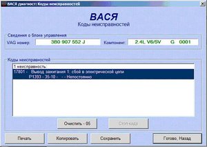

    Привет народ,подскажите кто нить,куда капать,в принципе понимаю,но возможно кто то сталкивался?
    буду смотреть проводку до катушки, свечи новые,провода новые,ошибка сбрасывается,но периодически один котел отрубается,после подрубается,ошибка опять,причем ни с чем не связано,может и в неделю ни разу,а может за день задолбать.
    причем возможных причин нигде не описано
  5. Audi_Style
    Audi_Style кольцевод
    12 сен 2011
    3.307
    A4/B6 1.8ТQ АМВ 03
    Как я понял, это обрывы цепи по цилиндрам. Имеется подобная проблема. Долго думали в чем она заключается и пришли к выводу..Сначала нужно прозвонить проводку катушек, если все ОК, то скорее всего мозги двигателя, т.к. катушки управляются напрямую мозгами по проводам ( по крайней мере на двигателе 1.8Т), если провода целые, значит мозги не правильно управляют катушками...Электрик найдет электросхему и все сделает и проверит.
  6. dimka80b4
    dimka80b4 Редко здесь
    25 май 2012
    2.696
    Калужская обл.
    Allroad A6C5 2.5TDI
    я понял,спасибо,есть в проводке пару косяковых проводов,они были оголенные,я заизолировал,но надо видимо пробовать поменять проводок,потом посмотрим

    Буквы мотора то какие ?
  8. dimka80b4
    25 май 2012
    2.696
    Калужская обл.
    Allroad A6C5 2.5TDI
    ARJ 2,4 атмо 165 л.с.
  9. melkon
    melkon Суровый диагност
    21 сен 2005
    27.089
    Touareg CR 3.0TDI
    Если провод высоковольтный действительно новый и ты уверен в нем то ищи модуль зажигания на подмену (и откладывай деньги на покупку) . И не слушай того чудика с верху что писал про "мозги" :hi:

    балин,так и думал))) ну я попробую проводку востановить,там реально два провода почти мертвые,начну с них
