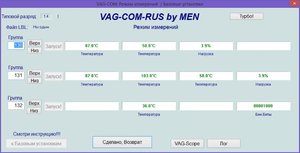

  9. CRASH-CARS

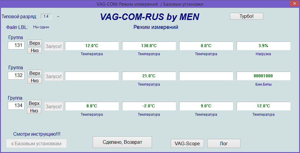

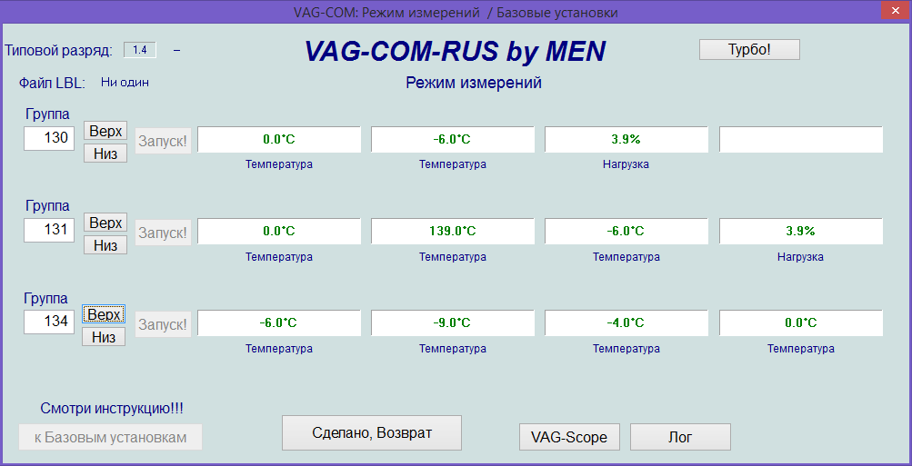

    В блоке 131 измеряемых величин - бензиновые двигатели под номером два числится:
    • Температура на выходе из двигателя, номинальная, градус цельсия.
    Кто может объяснить ее смысл? Что значит номинальная? Это расчетная величина \ подразумеваемая или же фактическая с определенного датчика?
    В частности непонятны ее значения 130, 139 градусов :
    После прогрева значение номинальной температуры опустилось до 103град.
    P.S. У меня проблема - вентилятор охлаждения на выключенном двигателе периодически включается,переходит на максим. скорость и таким образом сажает АКБ за ночь. Пытаюсь разобраться в причинах.
    Спасибо.

    Датчик G62 проверяй . Номинальная Т это то что в прошивке написана для данного условия работы мотора .
