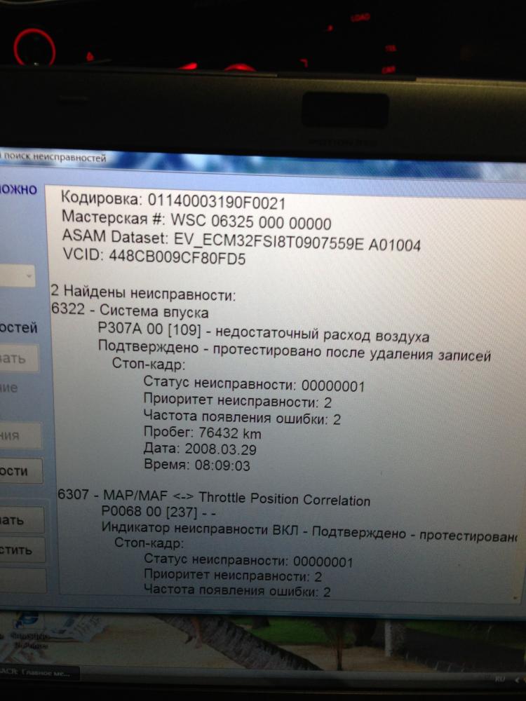

    можете кинуть ссылку где описывал!найти не получается!спасибо

    Номера ошибок в поиск по теме вбивай и читай . То что посмотреть в первую очередь написал тебе - ты посмотрел ,какие значения ?

    Ошибку 6322 смотреть в поиске?ничего не выдает)))может проще ссылку мне на подробное описание ошибки

    Значения посмотреть это что именно?

    Уважаемый ,я конечно тут рассказываю целыми днями одно и то же . Но иногда надоедает... Ну что невозможно перечитать мой ответ на первое твое сообщение ? Мой совет - если нет понимания принципов работы системы с MAP сенсором, то лучше все таки обратись к специалистам которые смогут проверить корреляцию разряжения во впуске с положением ДЗ хотя бы для начала.
