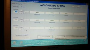

    незнаю надолго ли, но проблема решилась снятием и одеванием обратно фишки датчика г62\г2 (снял, включил зажигание, ваг показа 140 градусов, одел на подменный датчик, потом снова на стоящий на авто, потер ошибки и все..)))
    всем спасибо за помощь:friends:
    теперь интересует такой вопрос: после старта показания г62 растут, но не доходя до 90 град(где то 30 град) начинают расти и показания г83 но не намного. может ли такое быть при полностью исправном и закрытом термостате? т.е. я имею ввиду что жидкость в большом круге может прогреться без циркуляции: ГБЦ - верн. патрубок - радиатор - нижн. патрубок и датчик? Или это причина пропускающего термостата? уличная температура около нуля, термостат:3.9%
    вот фото ситуации:
  6. melkon
    melkon Суровый диагност
    21 сен 2005
    27.089
    Touareg CR 3.0TDI
    Ну вот и ответ на вопрос ... А по твоему вопросу все в норме ,под капотом ведь тоже все греется естественным образом.
