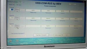

  4. muha
    muha Участник форума
    3 апр 2009
    287
    A4 8E 1.8TQМКПП02г
    г2 и г62 показывают одинаково. вот что нафоткал:
    это холодный не заведенный:

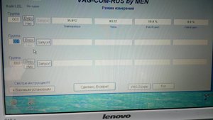

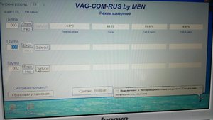

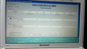

  5. muha
    3 апр 2009
    287
    A4 8E 1.8TQМКПП02г
    это сразу после старта:

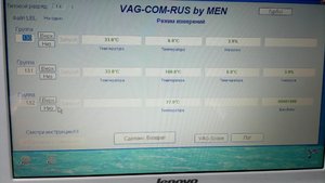

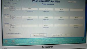

  6. muha
    3 апр 2009
    287
    A4 8E 1.8TQМКПП02г
    и после выключения вентиляторов(минут через 8)
  7. melkon
    melkon Суровый диагност
    21 сен 2005
    27.089
    Touareg CR 3.0TDI
    В том что представлено проблем нет вроде ... Ошибка по обрыву на блоке вентилей сразу записывается или после включения ?
  8. muha
    3 апр 2009
    287
    A4 8E 1.8TQМКПП02г
    ошибка это потомучто я отключал разъем на вентили возле левой фары
  9. muha
    3 апр 2009
    287
    A4 8E 1.8TQМКПП02г
    Влад, обрати пожалуйста внимание на 132 группу 2 поле(разность температур) пока было 95 град работал вентилятор как только пришла в норму:27град он выключился
