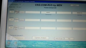

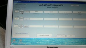

    помогите разобраться в проблеме:
    на холодную в 130 группе измерений двигателя температура в первом и втором окне совпадает с уличной приблизительно. открытие термоса 3.9%. завожу в 3 окне открытие сразу 96.5% и включаются вентиляторы. температура в первом начинает расти постепенно.
    вроде все описал кто чем может подскажите
    в 135 группе нагрузка на вент 87.5%
    такое ощущение что в мозг поступает сигнал о перегреве мотора, а он уже в свою очередь открывает термос и вкл пропеллеры. только откуда вот эти ноги растут...

    вот что показывало сегодня утром(движок я не заводил):

    как не верный? он показывает реальную тем-ру за бортом на холодную и по мере прогрева увеличивает свои показания. стало быть он работает?...
    теспературы г62 и г83 совпадают а разница кажет 95 градусов как такое может быть:shock:

    нет не похожи. внутри пластик крепл нету(в прошлом году проверял его в воде - работает) и тогда не было бы сигнала на него с мозга на открытие . а он именно открывается на 95%

    Проверка - с холодного старта мониторишь показания трех (!) датчиков (G62,G83,G2 приборка) и делаешь выводы по процессу .
    Показания датчиков приборки и G62 должны расти одинаково
    Показания G83 должны стоять на месте почти до достижения 80- 90 гр по G62.
    Вот а послее анализа происходящего дальнейшие телодвижения :ded:
  20. melkon
    melkon Суровый диагност
    21 сен 2005
    27.089
    Touareg CR 3.0TDI
    Это сигнал с ЭБУ т.е. запрос на открытие ... Это не значит что термостат открылся ,обратного сигнала не существует с термоса на блок ,там нет потенциометра. Процесс можно только по показаниям датчиков температурных проконтролировать более менее .
