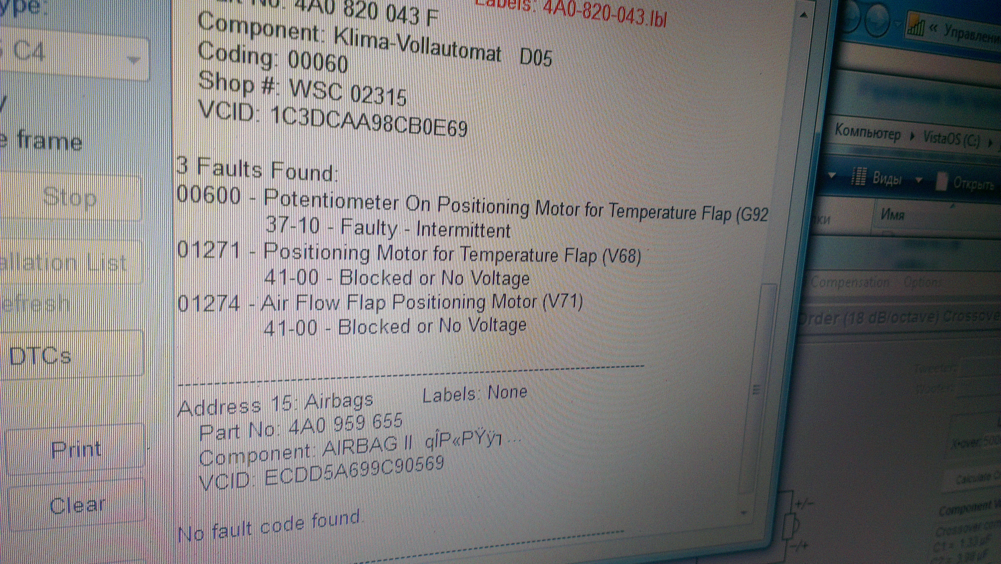

  18. XXxSheFFxXX
    XXxSheFFxXX Старожил
    27 янв 2007
    6.077
    Audi 100/45 2.6ABC
    Вот такие у меня ошибки климы :shock:
  19. gosy97
    gosy97 Печенег
    2 май 2007
    4.642
    S6/09, 320dx/15
    Дык в чём вопрос? Заслонки наелись. Чинить или забить.
