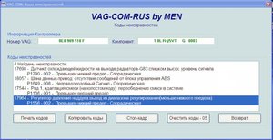

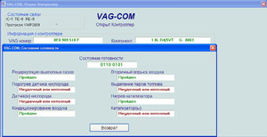

  8. prokola
    prokola Участник форума
    20 янв 2008
    299
    Q7/4M 3TDI 2016 / ранее A6/4F 3ТDI 2009
    хелп!
    Доброго времени суток всем!
    На холостых начал троить двигатель, а на ходу начала подтупливать
    сегодня почитал ошибки, и вот
    грешу на кат, так ли это? и если кат, то какие есть варианты

  10. Mr.
    Mr. Новичок
    6 ноя 2013
    1
    А4/B8 2.0TQ 2009
    Подскажите что бы это могло быть ?
    код SAE: Р179D00 клапан масляного охлаждения - электрическая неисправность
    Коробка периодически выдает на приборку восклицательный знак. Причем машина теряет мощность, а это 211 л.с. , и перестает разгоняться.
  11. gosy97
    gosy97 Печенег
    2 май 2007
    4.642
    S6/09, 320dx/15
    обрыв/КЗ некого клапана масляного охлаждения или проводки к нему или эл. цепи к нему в мозгах
