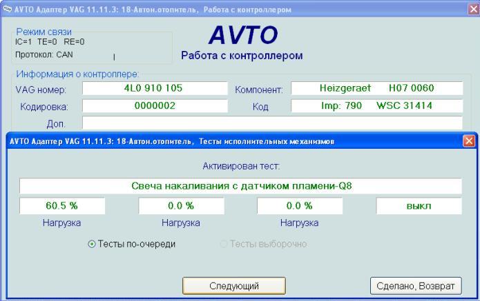

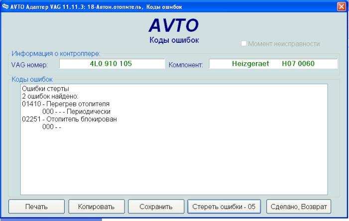

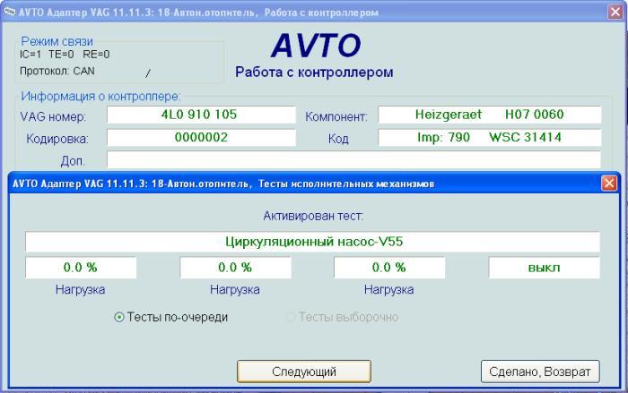

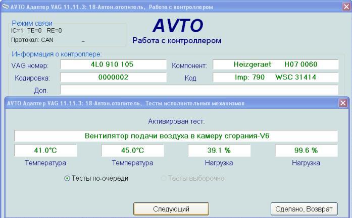

    Заметил что вебаста перестала включаться. Появилась ошибка 01410 "Перегрев отопителя " и 02251 "Отопитель заблокирован". Она не удаляется :shock::
    Сделал тест исполнителей, циркуляционный насос гудит-работает на слух, а нет параметров нагрузки. Посмотрите пожалуста у себя - это косяк или так и должно быть????:
    По остальным исполнителям - вроде нормально работают:

    Отопитель разблокировать можно - 18 блок канал 07 поставить 1 . Но почему перегревается он надо разбираться ...

    Принудительно 5 раз включал вебасто - ошибок по перегреву не появилось. Понаблюдаю дальше.
