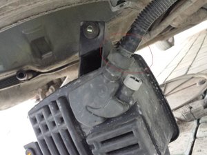

  19. $ВоВкА$
    $ВоВкА$ местный бдитель
    6 фев 2013
    2.252
    Новосибирская обл.
    S6/C6
    прям с трудом продувается вот этот патрубок (что-то стучит когда дуешь в обе стороны)!
    Куда он идёт и должен ли он вообще продуваться?
