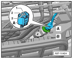

    Смотри проводку и разъем датчика давления хладагента он находится на радиаторе климы (конденсоре) . Блок кан гейтвей J519 вообще не при делах к снятию бампера . ЦЗ на задней левой двери тоже видно сам уже наелся .
  12. Sportsmen
    Sportsmen СПБ
    19 дек 2009
    1.025
    Audi B8 2.0 TFSI Q
    Это ? А задняя дверь ( Замок) стал подедать со вчерашнего дня

  14. melkon
    melkon Суровый диагност
    21 сен 2005
    27.089
    Touareg CR 3.0TDI
    Да это оно ... Прикол в том что оно висит не просто на проводах, а на шине локальной вместе с датчиком качества воздуха ...
