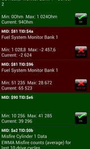

  10. Алексей 222
    Алексей 222 Новичок
    3 июн 2012
    9
    А4/B7 2.0T 06г.
    Ребят,подскажите что это значит
      119,3 КБ
      165
  11. Алексей 222
    Алексей 222 Новичок
    3 июн 2012
    9
    А4/B7 2.0T 06г.
    Помогите с проблемкой. Загорается чек,выдает ошибку р0171 а тест показывает картинку
      119,3 КБ
      100

    Ответы по ошибке р0171 в теме есть в достатке ... По картинкам бог знает что там нарисовано ...
