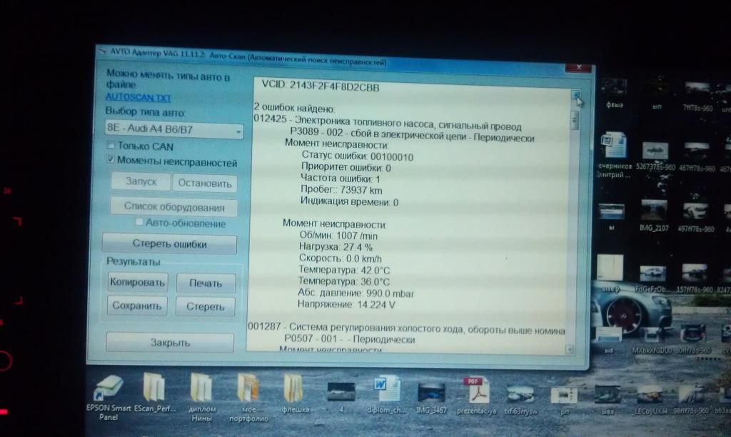

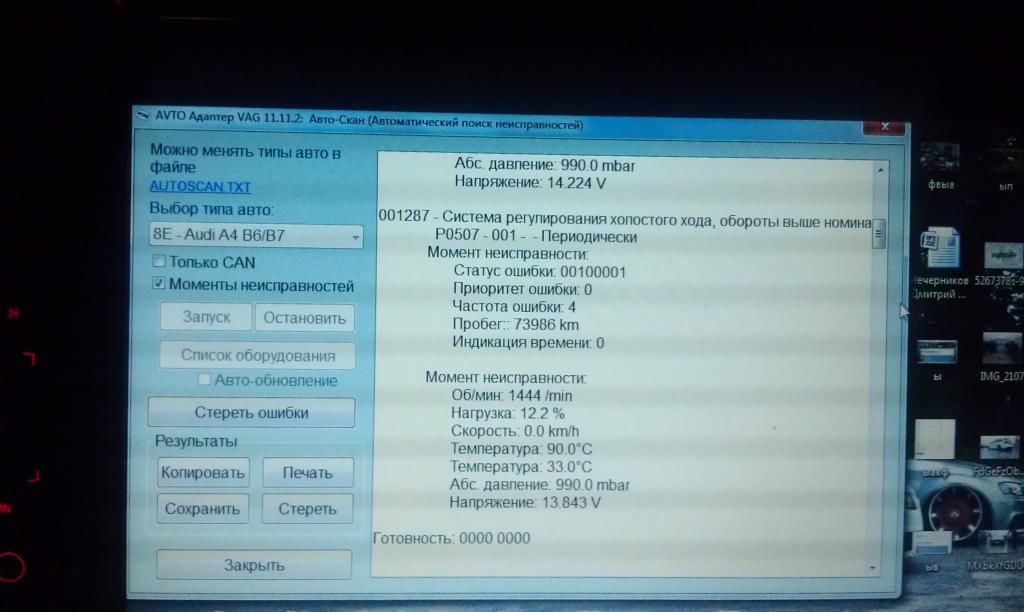

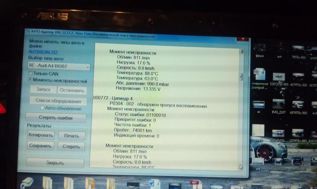

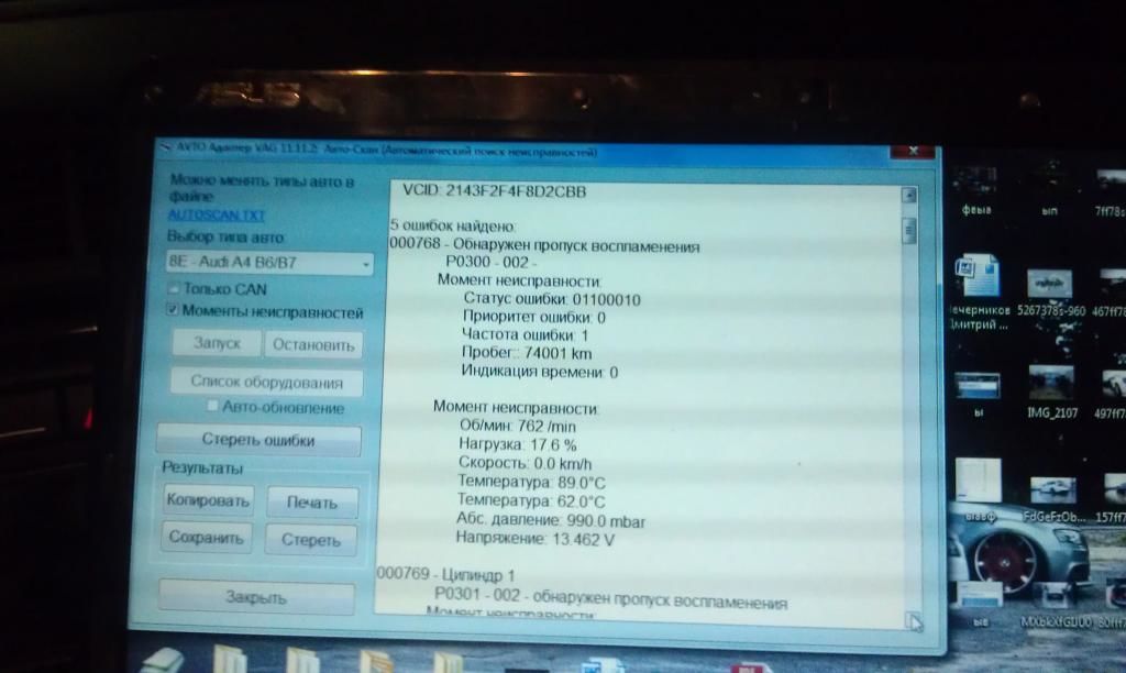

  15. Anton-JIumoH
    Anton-JIumoH Новичок
    22 май 2012
    19
    А4/B7 2.0T DTM
    Добрый вечер соратники! Сразу к делу - не могу понять в чем дело может подскажите из-за чего так?! Машина ауди А4 B7 DTM 2.0 TFSI 2007 год буквы мотора BWE. Вообщем встал утром прогрел машину, доехал до работы - перевожу ручку в положения паркинг и вижу что у меня гуляют обороты до 1700 и сброс, после работы завожу грею все нормально - при езде нормально, подъезжаю к институту и вижу что у меня уже меньше гуляет стрелка но машина трясется и такое ощущение глохнет работает как Таз, вечером приехал к товарищу с Вагкомом смотрим ошибки и выдает
    1. http://www.audi-club.ru/forum/picture.php?albumid=6438&pictureid=40504
    2. http://www.audi-club.ru/forum/picture.php?albumid=6438&pictureid=40503
    3. http://www.audi-club.ru/forum/picture.php?albumid=6438&pictureid=40502
    4. http://www.audi-club.ru/forum/picture.php?albumid=6438&pictureid=40501
    не знаю как изображение загрузить не сердчайте. ПОМОГИТЕ ПОЖАЛУЙСТА!!! Я БЕЗ МАШИНЫ КАК БЕЗ РУК... пробег 74000 км примерно подошло время менять фильтра! топливный менял 30 тыщ назад где то остальные через каждые 7 тыщ, при езде на любом режиме машину не трясёт кроме паркинга че делать не знаю?! надеюсь не топливник(((:)shock:
  16. minjon
    minjon Новичок
    19 авг 2013
    27
    A4/8E 2.0T 08
    + симптомы проявляются только после заправки. Не заводится, приходится поддать газу.
  17. melkon
    melkon Суровый диагност
    21 сен 2005
    27.090
    Tuareg CR 3.0TDI
    Проверяй на дырки клапан вентиляции картера и клапан вентиляции бака ... ну и опрессовка тоже показана . Проблема банальна и проста . Если в сервисе не могут с ней разобраться значит там делать нечего на 2.0т твоем .
  18. melkon
    21 сен 2005
    27.090
    Tuareg CR 3.0TDI
    Вот это
    http://www.audi-club.ru/forum/showpost.php?p=8171453&postcount=11018
    к тебе так же относится ...
    Если не в силах самому ,можешь обращаться ,поможем :hi:
  19. melkon
    21 сен 2005
    27.090
    Tuareg CR 3.0TDI
    Сотри ошибки о почитай снова . Если появится снова ошибка по G71 на него и обрати внимание . Его показания видны в 010 и 011 гр измерений . На вкл зажигании но не заведенном моторе показания должны быть равны атмосферному давлению .
