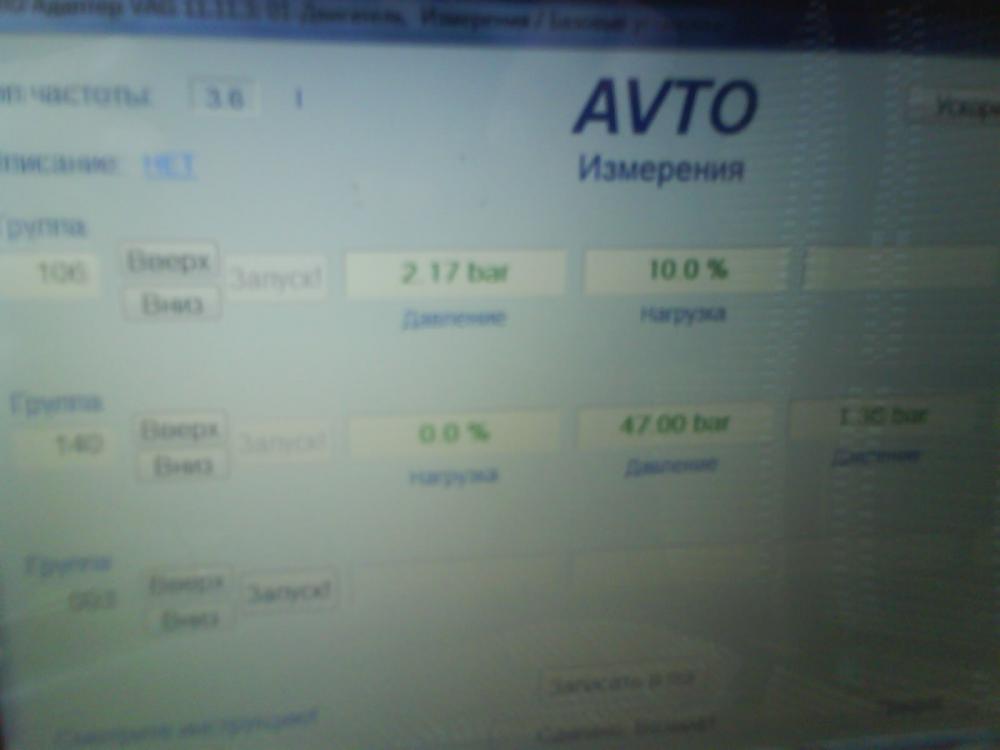

    Сделал как сказано.Сразу после выключения двигателя в 106 группе давление 6,18 бар,в 140 группе первое 47 второе 11,09 бар.
    А вот что стало через пол часа после остановки двигателя:
    (сори за качество с телефона)
    http://www.audi-club.ru/forum/attachment.php?attachmentid=355042&stc=1&d=1380438597
    Если плохо видно:в 106 группе стало 2,17 бар,в 140 группе первое так и осталось 47,второе стало 1,36 бар.О чем это говорит?

    Если сразу после остановки мотора в рампе всего 11 бар значит текут форсунки ... Ну или сливной клапан в рампе ,что менее вероятно .

    Понятно,спасибо!И еще одно уточнение,если можно:
    -какие из 6 форсунок текут видимо не узнать никак?Я почему переживаю-покупать их 6 или допустим 2,есть же разница,или купить 6 форсунок-а окажется сливной клапан???
    -сразу (после остановки 11 бар) понятие относительное,я ведь машину когда "глушу" адаптер тоже отключается(связь теряется),потом включаю зажигание,жду пока связь восстановится,снова захожу в двигатель-измерения-ввожу 106,140.Т.е. это все занимает около минуты.Или это не играет роли?
