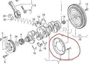

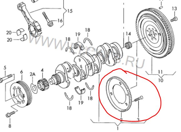

    Двигаясь сегодня по городу, авто заглохло прям на ходу (на маленькой скорости)!
    Остановился, запустил ДВС, обороты 1200 на панели EPC!!!
    Ошибки:
    16706 - Датчик оборотов двигателя-G28
    P0322 - 004 - нет сигнала - Индикатор неисправности ВКЛ
    16705 - Датчик оборотов двигателя-G28
    не достоверный сигнал!
    Как узнать, датчик это или кольцо лопнуло с которого считывание происходит???

    Да я смотрел на него сегодня!
    Там очень не удобно к нему подлезть!
    Просто у меня было подобное на БМВ, там у меня кольцо лопалось!
    А как узнать что здесь случилось?
    Датчик можно как то прозвонить?
  7. melkon
    melkon Суровый диагност
    21 сен 2005
    27.089
    Touareg CR 3.0TDI
    Ни какого "кольца" там нет . Принцип работы датчика "датчик импульсов" - он читает с маховика промежуток между зубцами , аналогично датчикам вращения колес АБС . На прозвон сопротивления датчика должно быть 600-1100 Ом .
  8. $ВоВкА$
    $ВоВкА$ местный бдитель
    6 фев 2013
    2.252
    Новосибирская обл.
    S6/C6
    #10908 $ВоВкА$, 23 сен 2013
    Поправлю! (могу ошибаться, но врятли)
    Маховик находится за блоком, а датчик на блоке и кольцо это в самом блоке
    Спасибо!
