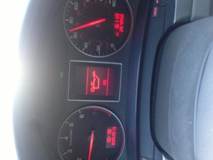

    299
    Q7/4M 3TDI 2016 / ранее A6/4F 3ТDI 2009
    значок OIL
    Доброго времени суток!
    HELP!!!!
    Заморгал значок OIL на все табло
    Сразу поменял масленый фильтр, но на большой нагрузке по трассе, на 130-140 км/ч, снова начинает моргать
    Что может быть?
      55,8 КБ
      140
