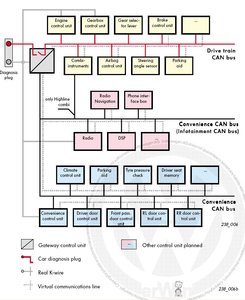

    это что значит гетвэй?
  5. AlexV
    AlexV Bad e-mail
    1 янв 2003
    1.627
    нет
    Это узел, через который блоки на разных сегментах CAN-шины общаются между собой, а также происходит доступ до них при диагностике.
      82,4 КБ
      106
  6. aids3
    aids3 Участник форума
    17 июл 2012
    492
    Allroad 2007 2.7
    Понял спасиб, а где он стоит, может у него что нить с массой или питанием?

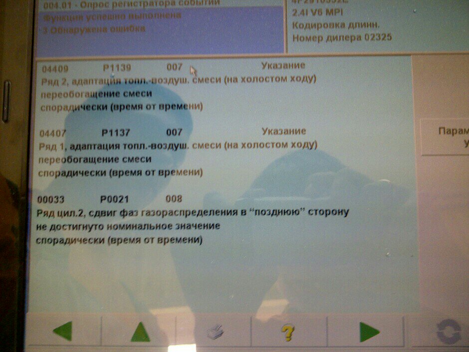

  18. Ник_Ник
    Ник_Ник Новичок
    4 апр 2013
    75
    A6/C6 2.4 08г.
  19. Ник_Ник
    Ник_Ник Новичок
    4 апр 2013
    75
    A6/C6 2.4 08г.
    Помогите нижнюю строку расшифровать
