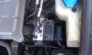

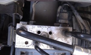

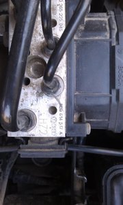

    Вот дошли руки. Кстати сегодня ездил по городу минут 30, светофоры, старт-стоп и прочее. Сигнальные лампы вообще не загорались...:confused:

    Кстати, доехал до Самары (420 км) больше ни одна сигнальная лампа не загорелась, ни АБС ни ЕСП. Все само вылечилось? Вчера тормозил в пол, может это помогло?

    Дык вот он твой датчик если что :
    Если будет глючить попробуй подменить его для начала если найдешь ...Проводку до гребенки блока прозвонить по схеме тоже не сложно прежде чем блок приговаривать .

    Как то странно, что датчик давления, лягушка и датчик угла рулевого колеса все вместе случайно в один миг глюканули!
    Дай Бог чтобы это было так!
