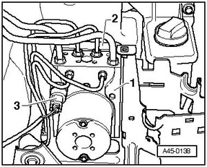

    Тебе надо электронную часть! На Ebay на копейки стоит!
    Вот он, датчик давления под цифрой 3:
