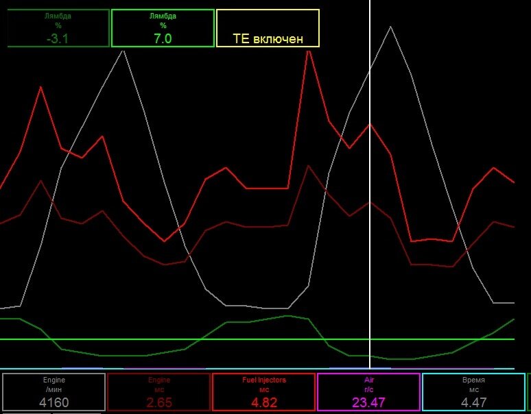

    Очень интересная ситуация. Ошибок по мотору нет, все работает, но вот напрягает параметр в 061 группе, который ушел в минус, при диапазоне +.
